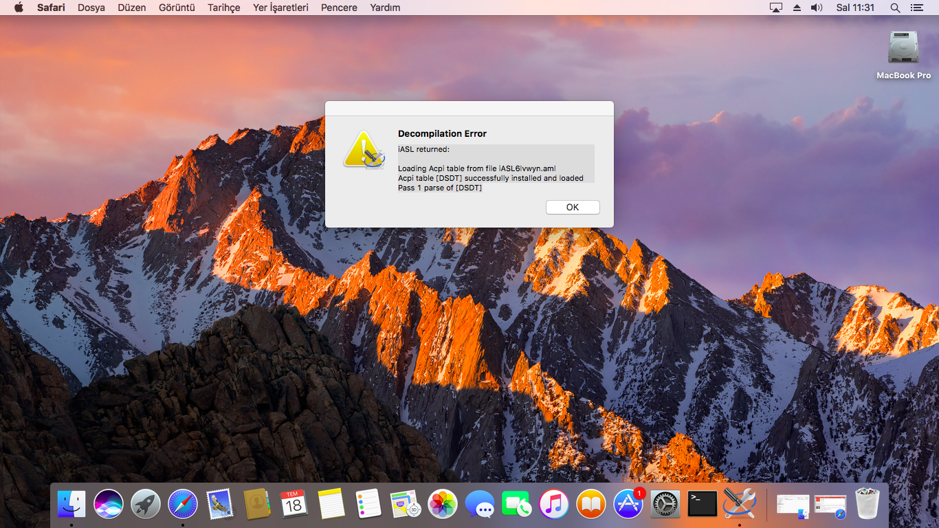

Yamalama kısmına başlamadan hata aldım. MaciASL programını yükleyeceğim fakat yükleyeceğim zaman şu hatayı alıyorum:
Decompilation Error
Loading Acpi table from file iASLXMduCg.aml
Acpi table [DSDT] successfully installed and loaded
Pass 1 parse of [DSDT]
Hatanın çözümü var mı? Yoksa Linux üzerinden mi yapayım?

Hocam demin yanlış Kext yükledim galiba. Şu an açılmıyor sistem. Windows'a da giremiyorum. Terminalden falan demin yukledigim kexti silme imkanım yok müdür?
Windows'a nasıl giremiyorsun? Yüklediğin bir kext bu hataya neden olmaz. Biraz daha ayrıntılı sorununu paylaş. Ek olarak #21 mesajında yazdıklarını biraz daha açık ifade et. macIASL programı yüklerken hata alıyorum diyorsun ama bu program yüklenirken böyle bir hata vermez. Tam olarak ne yaptığını ya da ne yapmak istediğini ayrıntılı paylaş.
