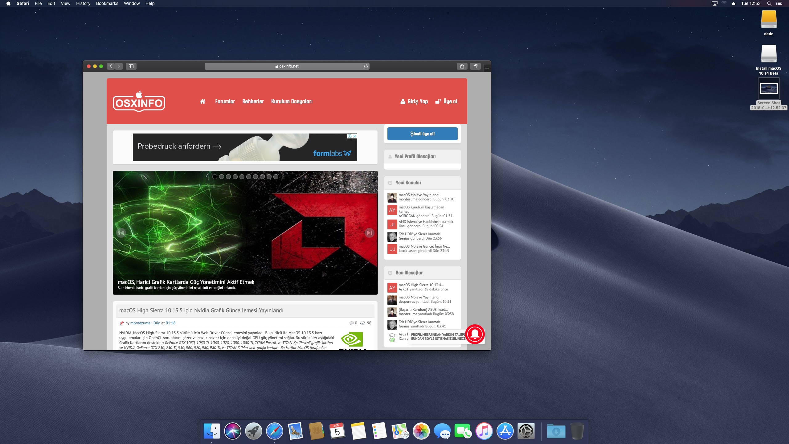

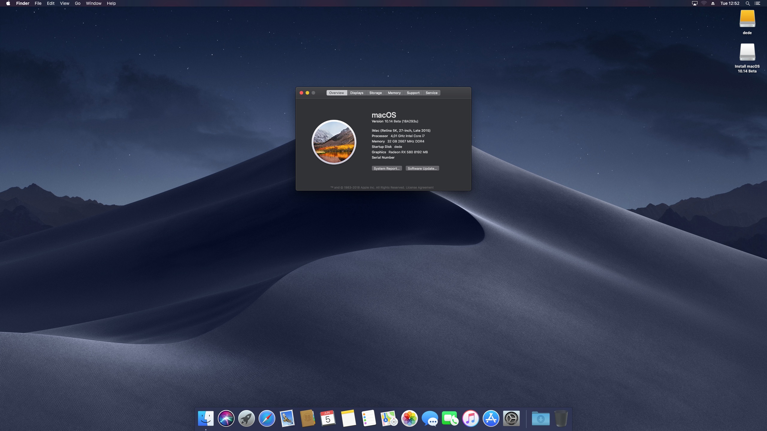

Dün yayınlanan macOS üzerine hemen bir Hackintosh girişimi deneyeyim dedim. Kurulum için şu anda resmi olarak yayınlanmayan ancak derlenebilen Clover bootloader ile kurulumu gerçekleştirdim.
Kurulum sorunsuz. Daha sonra ayrıntılı bir paylaşacağım.
İlk izlenimlerim ise dark mode gerçekten hoş görünüyor.
Ekran görüntüsü tıpkı IOS'ta olduğu gibi. Ekran görüntüsü aldığınız anda ekranın sol alt köşesinde bir küçük pencerede çektiğiniz ekran görüntüsü var. Buna tıklayıp hemen gerekli düzenlemeleri yapabiliyorsunuz ki bu oldukça kullanışlı.
Kurulum sonrası bütün donanımlar sorunsuz algılandı. Grafik, ses, ethernet, wi-Fi vs sorun yok. Aşağıda bazı ekran görüntüleri paylaştım.
