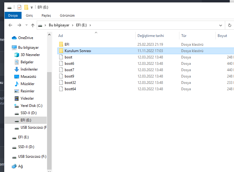

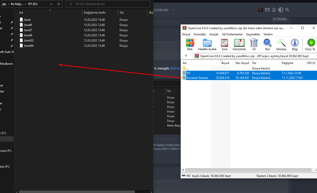

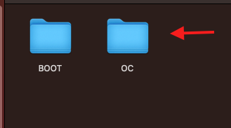

EFI/OC içerisine atacaksınız.
Tamamladım sistemime uygun config dosyasını bulup ( Ivy Bridge ) adını config.plist yapıp EFI/OC klasörüne bıraktım.
Şimdi yukarıda görmüşsünüzdür. Ayrı bir SSD'e kurulum yapacağım.
( W11 yazdığına bakmayın rastgele koydum ismi )
Bu diski şimdi mi biçimlendireyim yoksa macos kurulumunda disk izlencesinde biçimlendirip Apple HFS biçimlendireyim mi?

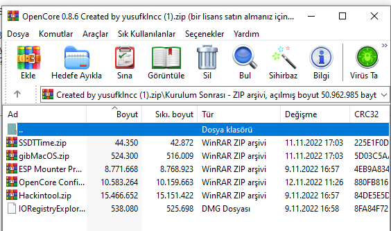

Plist dosyası bu şekilde gözüküyor ve daha öncesinde bu işlemci ile bu config dosyasını kullanan biri config dosyasının çalışmadığını söylemiş, ( OpenCore EFI klsorunun içinde olan)

Yani eski bir örn: 0.7.7 opencore dosyasından config ile denesem olur mu? Yenisinde çalışmıyormuş çünkü
18,686
9,476
Her config.plist ait olduğu efi klasörüne özeldir Eğer deneyecekseniz ve elinizde varsa OpenCore 0.7.7 Efi ile deneyin.

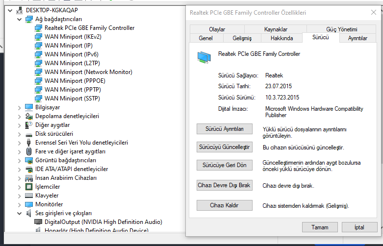

Kurulum tamam masaüstündeyim. Ekran kartım 2GB gözüküyor.
Ne yapacağım?
USB'siz nasıl boot edeceğim?
Ethernet nasıl tanıtacağım?
Ses nasıl tanıtacağım?

Ethernet'i tanıtmak için RTL8111.kext'i OC/Kext'in içine ardından config'ine işle(OpenCore Configurator ile işleyebilirsin).

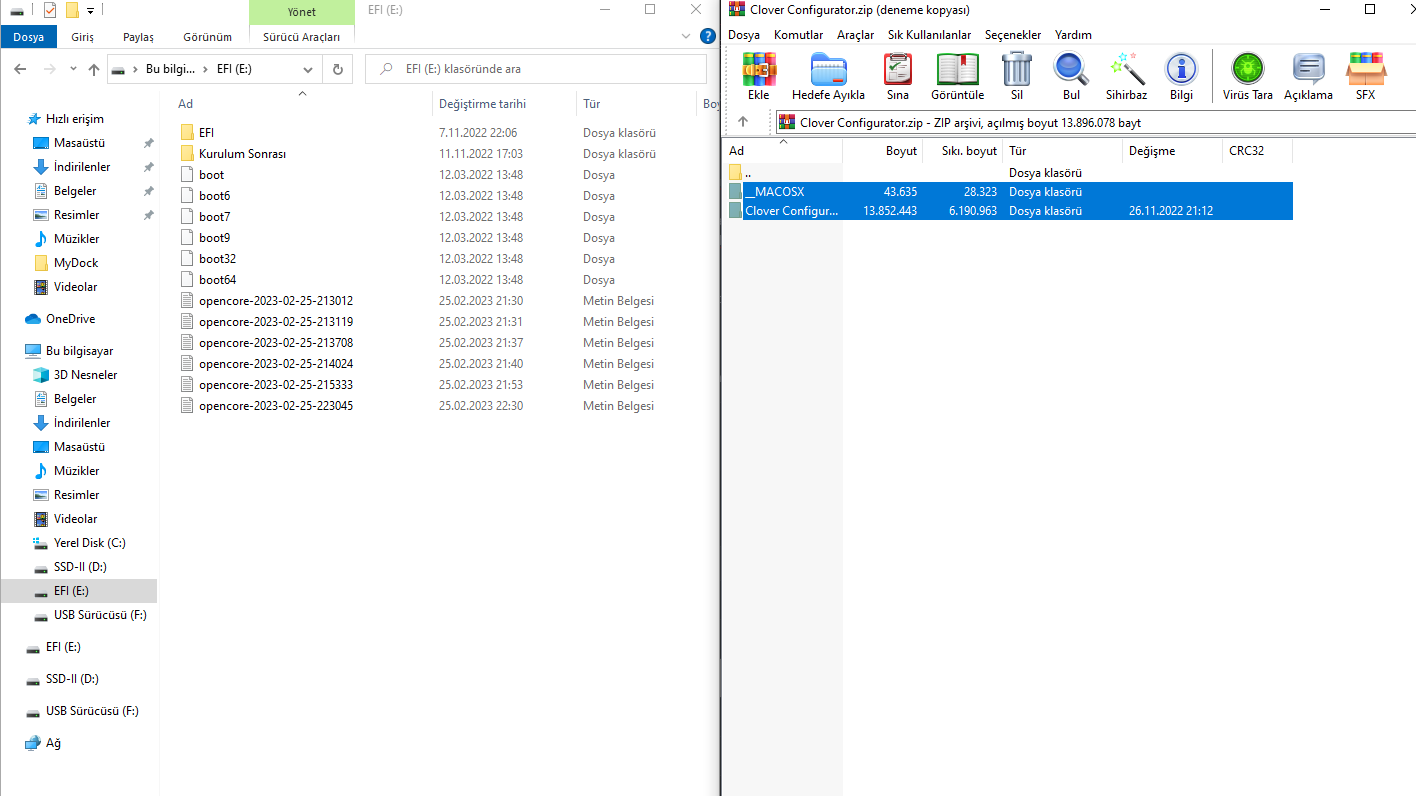

Bunları yapmadan önce windows takılı diski çıkarmayı unuttuğum için windows zarar görmüştü windowsa format atmak zorunda kaldım. Herşey silindi. Şuan kaybedecek birşey kalmadı. Windowsu tekrar kurdum. Bu sefer windows diskini çıkaracağım.
OpenCore programında mount etmek istediğimde üstteki panelde bastığımda windows kurulu disk çıkıyordu sadece. MacOS kurulu disk çıkmıyordu. Bende windows olan diske mount ettim. Sonra EFI klasörünü atmak istedğimde " yeterli alan yok" hatası almıştım.

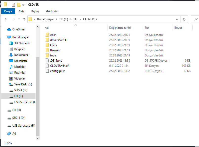

Clover dosyasını indirin demişsiniz de. Yukarı da ki adımlarda gösterdiğiniz lokasyonlar atacağım EFI dosyasında gözükmüyor. ( CLOVER.Z,P DOSYASININ İÇİNDEKİLERİ ATINCA)
Yani mesela atacağım kext dosyası için Clover konumunu göstermişsiniz ancak o konum yok bende şuan. Clover zip içindekileri atınca mı olacak?

@strangerone Hocamın attığı zip Clover Configurator, mac üzerinden config'ini düzenlemek için. Senin internet için yapacağın şey bilgisayarı başlattığın EFI klasörünü açıp EFI/Clover/Kext kısmına attığımız RTL8111.kext'ini atmak. Sorunlar yaşayabilirsin diye "Kurulum Sonrası" klasörüne yukarıda strangerone'nin attığı CloverConfigurator.zip'i atmanı öneririm.

Bakın şöyle anlatayım:
Siz High Sierra kurulumunu Clover ile yaptınız. Dolayısıyla OpenCore ile ilgili her şeyi unutun.
Clover efi dosyası içerisindeki config.plisti Clover Configurator ile açarsınız. OpenCore efi içerisindekini de OpenCore Configurator ile.
Siz kurulumu Clover ile yaptığınız için Open Core Configurator ile işiniz olmaz.
Yukarıda eklediğim Clover Configuratoru zipten çıkarıp Uygulamalar içerisine atın ihtiyaç olduğunda kullanmak için. bu uygulama Clover efi içerisindeki config.plist üzerinde değişiklik yapacaksanız ya da Mac yüklü diskin efi bölüntüsünü mount edecekseniz kullanılır. Dolayısıyla Efi içerisinde işi yok.
Bazı durumlarda Windows diski takılı iken yükleme yapılırsa Mac Efi bölüntüsü oluşmayabilir yüklemeyi windows diski olmadan yeniden yapmak gerekir.
Şimdi içerisine gerekli kextleri attığım ekli Clover efi ile sistemi açın (Usb ile) ve ethernet ses kontrol edin çalışıyorsa efi bölüntüsü için windows diski çıkarıp yeniden high Sierra yükleyin. Efi bölüntüsünün format sonrası otomatik oluşması gerekir.
SSD'yi GUID bölümleme haritasıyla biçimlendirmeniz gerekir, bu HFS+ veya APFS olabilir. Bu bölüm haritasıyla biçimlendirildiğinde, EFI bölümü otomatik olarak oluşturulur.
