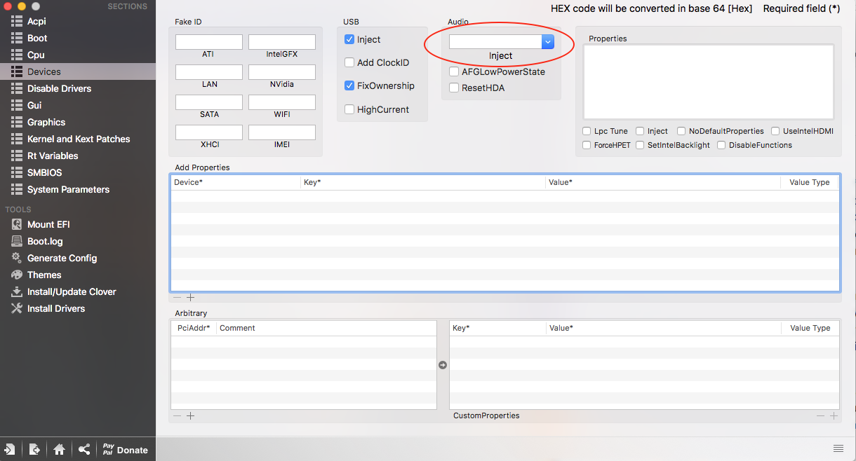

Rehberi dikkatlice incele. İndireceğin sadece iki kext var. Ardından rehberdeki tablodan ALC892 için verimiş numaraları,ses çalışana kadar tek tek deneyeceksin.
Kext değil. Bak rehberi okumuyorsun. Config dosyanda yapacaksın düzenlemeleri.

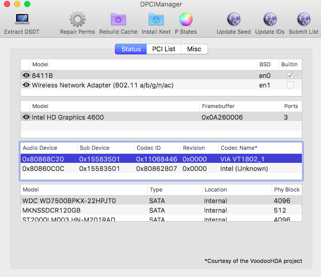

@montezuma hocam VIA VT1708S ses kartını destekler mi?

@montezuma tabloyu kontrol ettim ancak belki destekliyordur diye sordum. Voodoo ile kullanıyorum tek sorunu ses azaltınca veya ses artırınca herhangi bir etkisi olmaması.

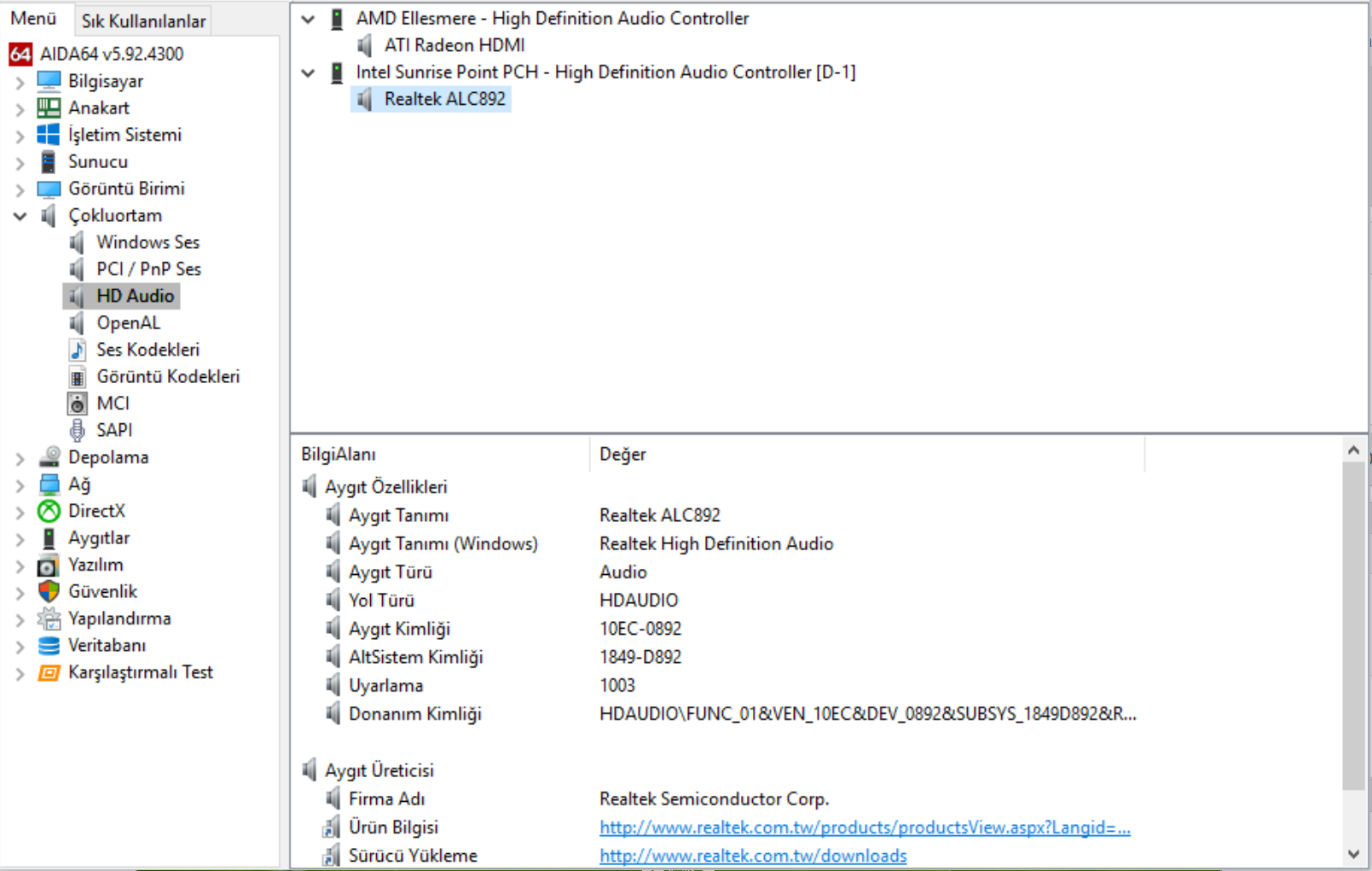

Pardon hocam ben imzamda yazıyor diye düşünmüştüm. Birazda yorgunluk ve uykusuzluk [ Realtek ALC256 ] @montezuma hocam, aşağıda Aida64 bilgilerini de paylaşıyorum ilave bilgi lazım olabilir diye.
@montezuma hocam ben bu ses ile ilgili başka bir sorun yaşıyorum, bunu daha önce de yaşıyordum Voodoo ses sürücülerini kullanırken. Uzun bir aradan sonra Harddiskime Windows kurdum, önce High Sierra'yı kurdum. High Sierra SSD de kurulu, Windows ise 1Tb Toshiba HDD'e kurdum.
Bilgisayarı ilk açtığımda High Sierradan açıyorum ve ses problemsiz çalışıyor. Daha sonra sistemi yeniden başlatıp windows ile açıyorum. Windows'dan tekrar high Sierra'ya geçtiğimde ses sürücüleri ve ses giriş çıkış ayarları gözüküyor. Yani ses ile ilgili her türlü ayar çalışıyor gözükmesine rağmen hiç ses çıkmıyor.
Bir süre bilgisayar kapalı kaldıktan sonra yeniden açıldığında High Sierra da ses geliyor ve başa dönmüş oluyorum.

Windows içinde Realtek uygulaması varsa bunu silip dene. Bu uygulamanın bazen buna benzer hata verdiği rapor edilmiş.
